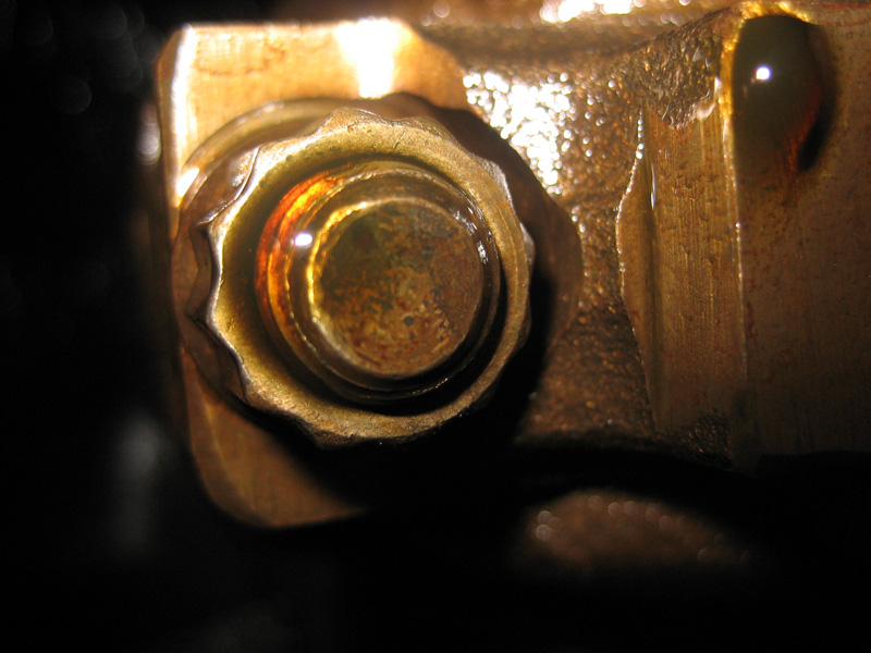

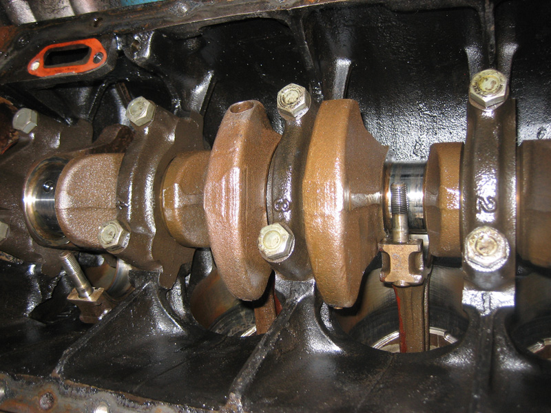

bin gerade am Motor vom Dolomite und stosse da an den Pleuelschrauben auf folgende Muttern/Schrauben:
kann mir jemand sagen, was das für Schrauben sind? sind das die gleichen Vielzahne, wie ich sie von VW o.ä. her kenne? hab so Nüsse leider noch nicht. Im WHB steht nur 3/8" UNF :-/

Hallo Daniel,
da sollte eine zöllige 12kant-Nuß draufpassen.

sieht aus wie die Muttern von ARP, wie Jörg meint eine 12 Kant Zoll Nuss sollte drauf passen.

Hallo Daniel,
schätze 1/2 Zoll 12-Kant, halte einfach mal einen Ringschlüssel dran denn dann siehst du welche Größe das ist. Diese Muttern sparen Platz ca. 1-2 Schlüsselweiten kleiner.

mist, ... hab nur 6 Kant-Nüsse in Zoll, ... grmpf, Ringschlüssel dürfte von der Kragenweite her etwas eng werden, ...
nun gut, ... werd mal 12 Kant-Nüsse suchen, ...

Beitrag von Daniel »
so, ... hab mir heute im gut sortierten Werkzeugladen eine 1/2" 12-Kant-Nuß gekauft (nachdem die §$%&/-Ebay-Bestellung fürn Ar*** war -> nie wieder Ebay), ... PASST, ... sauber, dann kanns am Wochenende ja weiter gehen ;-)

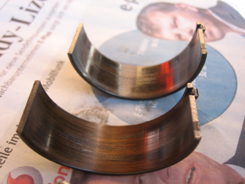

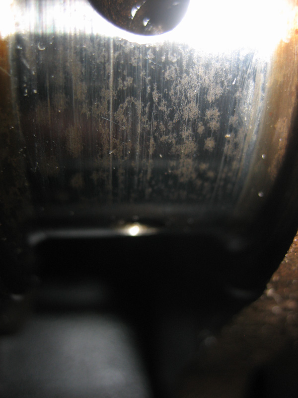

es kam, wie ich eigentlich erwartet hatte, ... *seufz*
für mich bedeutet das nun Motor raus und Kurbelwelle ausbauen, ... oder seid Ihr anderer Meinung?

Beitrag von Rorei »
Hallo Daniel,
sehe ich genau so wie du, ich fühle mit dir.
