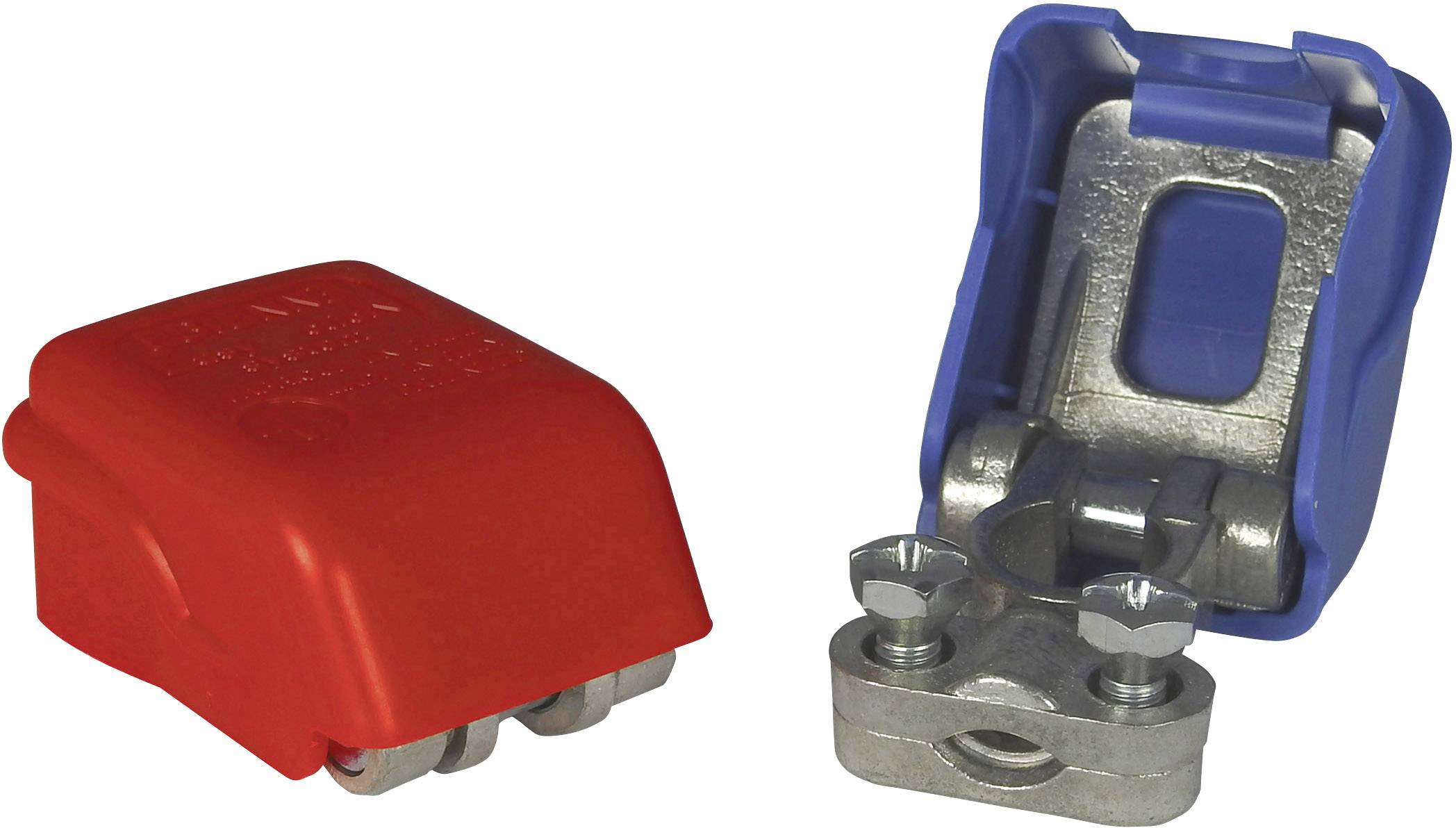

Die dicken Batteriekabel habe ich bei Mir durch welche aus einem ausrangierten Starthilfekabel ersetzt. Die haben den gleichen bzw. sogar grösseren Durchmesser bestehen aber aus weit mehr Adern und sind somit flexibler. So kommt es dann nicht so schnell zu Brüchen an den Anschlüssen wie bei dickadrigen Kabeln.
Was übrigens den Trennschalter betrifft. Den kann man sich sparen wenn man statt der konventionellen Batteriepolklemmen Schnellverbinder benutzt.

Die Variante mit den Schnellklemmen ist auch praktisch um die Batterie für den Winter auszubauen. Einfach Aufschnappen und in den Keller tragen.

:roll: so, so, dann ist deine Batterie NUR durch die Stromkabel befestigt?
Ok, kleine Klugscheisserei....ich würde dann auch noch den Befestigungsbügel wegschrauben....nicht dass dann noch ein ganzer Spitfire an der Batterie hängt :roll:

greasemonkey hat geschrieben: 28. Aug 2024, 09:33 Die Variante mit den Schnellklemmen ist auch praktisch um die Batterie für den Winter auszubauen. Einfach Aufschnappen und in den Keller tragen.
Ich habe keinen Keller. Keller sind hier in der Gegend nicht üblich.
Aber warum der Aufwand mit dem Ausbauen? Die Batterie bleibt eingebaut und wird an ein Erhaltungsgerät (CTEK) angeschlossen.

greasemonkey hat geschrieben: 28. Aug 2024, 09:24
Ich habe beides.
Bei der Elektrobastelei diverser VB ist mir der Nato-Knochen im Armaturenbrett lieber als die Klickklemmen an der Batterie,
denn wenns hinterm A-Brett qualm, erst die Motorhaube auf, um an die Batterie zu kommen, wäre mir zu heiß.
Habe von einem alten Armaturenbrett den Starterzugeinsatz modifiziert, den Natoknochen dahintger gesetzt und im rechten Brett untergebracht. (oberhalb der VDO-Öldruck) - ja, ich weiß, gibt es von Smiths auch, aber die Löcher waren zu groß, um zu tauschen.

Kann natürlich jeder machen wie er will. Wenn ich hinterm Armaturenbrett arbeite ist mir eine abgesteckte Batterie eben lieber. Was das Erhaltungsladegerät angeht, da müsste ich dann dauerhaft über den gesamten Winter die Haube vom Spitfire offen lassen und habe 24/7 das Ladegerät angesteckt.
Alternative: 2 Flügelschrauben für die Halterung öffnen, Batteriekontakte aufklappen u. Batterie ins Warme tragen.
