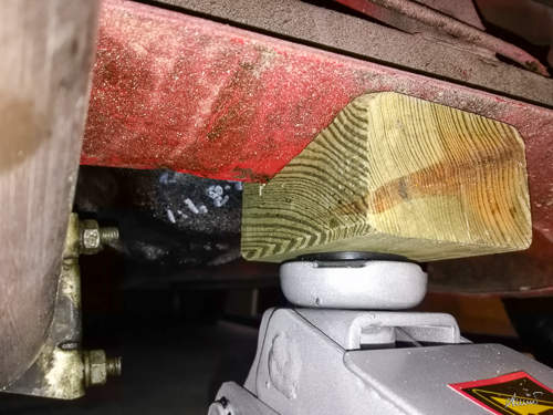

Hallo Tobbi!
Ich bin Dir noch meinen ersten Einsatz des neuen Wagenhebers schuldig:
Im Hintergrund der Wagenheber von ATU mit 2 Keilen aus Blech und rechts die Schutzteller aus Gummi
Vorne siehst Du die beiden Micheline Böcke, die für mich recht stabil und wertig (für den Preis) wirken.
Da ich definitiv nicht am Differential anheben möchte, habe ich mir schnell aus einem 5/8er Staffel einen passenden Keil für den Querträger gebastelt.
Der Hub war mir etwas zu wenig, daher legte ich noch einen 10er Block aus Holz unter...
Die Böcke könnten noch höher ausfahren, aber rein vom Bauchgefühl war mir das genug.
Der Schutz-Gummi und die Auflagefläche der Böcke schien mir arg schmal, sodass ich noch 2 Holzbretter beilegte.
Die Reifen sind ca. 23 cm vom Boden entfernt. Die Vorderräder sind noch mit je 2 Keilen gesichert.
Nach meinem Einsatz (Bremsleitung mit Gummi gegen Scheuern gesichert und Differential gesäubert) wusste ich auch, warum ich in meinem vorigen Leben kein KFZ-Mechaniker werden wollte
Durch meinen Sehfehler muss ich mit Brille zum Scharfstellen einen bestimmten Objektabstand einhalten.
Unter dem Auto liegend ständig den Kopf heben zu müssen ist ganz schön anstregend - obwohl ich regelmäßig Sport betreibe
Zur Not habe ich mir den Rangierwagenheber mit einem kleinen Brettchen und einem Tuch unter den Kopf geschoben, damit konnte ich es länger aushalten. (Für eine Rodel dürfte die aktuelle Aufbock-Höhe noch zu gering sein, schätze ich?)
Fazit meines Erlebnisses:
Zum Reifenwechseln und einer kurzen Inspektion sind die Böcke durchaus ausreichend, für eine längere Aktion denke ich über eine kleine Rampe über die gesamte Wagenlänge nach...

also da würde ich mich nicht trauen drunter zu legen

Ich mich auch nicht - nicht für Geld und auch nicht für gute Worte.HuberMax hat geschrieben:also da würde ich mich nicht trauen drunter zu legen
Zum Glück hat mein Nachbar eine Grube in seiner Garage...

Warum nicht, erklärt es mir ?HuberMax hat geschrieben:also da würde ich mich nicht trauen drunter zu legen

@Armin - Du hast versucht es gut zu sichern indem Du noch Hölzer unter die Räder gelegt hast. Trotzdem sieht das irgendwie wackelig aus. An den Stellen wo Du die Hölzer unter den Rahmen gepackt hast ist dieser "rund". Die Auflagefläche ist da entsprechend klein und durch die langen Bretter kippt das ruckzuck.
Wenn die Räder vorne Blockiert sind wird es schon halten, aber wirklich wohl würde ich mich so trotzdem nicht fühlen.
Wenn Du richtig (bitte ohne unterm Auto zu liegen) am Auto rüttelst/schiebst, dann könnte ich mir gut vorstellen dass die ganzen Hölzchen in sich zusammenfallen.
Ich finde wir geben alle so viel Geld für irgendwelches Zeugs aus das man nicht wirklich braucht. Aber beim Aufbocken will man ein paar Euro sparen und vertraut auf ein paar Holzklötzchen die 800kg über einem stützen. Jeder muss selbst wissen was er tut, aber ich möchte nicht dass meine Frau meinem Sohn sagen muss "Du, der Papa wurde unter seinem Auto zerquetscht. Aber wir haben jetzt 100 Euro mehr".
Jetzt will ich es auch endlich mal sagen: WinmM

Angsthase!HuberMax hat geschrieben:also da würde ich mich nicht trauen drunter zu legen
Mit den Holzklötzen/Brettern unter den Rädern sehe ich das gelassen ...

Hallo Armin ,
ich habe vor ein paar Tagen versucht, dir zu erklären wie ich meinen Spitfire für mich sicher mit vier Böcken
aufgebockt habe . Auf die Idee mit Brettern bin ich nie gekommen! Wenn du von den Böcken die grauen Kappen ab machst und die Böcke um 90 Grad drehst passt der Rahmen genau in die Auflage . Ein Brett braucht es nicht . Da machst du auch am Rahmen nix
kaputt, es sei denn der Rahmen ist morsch!!
Dann nimmst du nochmal 20€ und kaufst noch zwei Böcke die du vorne unterstellst. Das habe ich auch so gemacht .
Der Spiti stand so sehr sicher und fest auf den Böcken. Selbst Bremsleitungen waren kein Problem.
Man kommt überall ran ohne einen braunen Steifen in der Unterhose zu haben!!
Was sollen die Hölzer unter den Reifen ? Wenn der runterkommt federt er ein und macht dich trotzdem platt.
Umbringen kannste dich mit dem Spiti auch beim Fahren! Dann hat es aber wenigstens vorher Spass gemacht
Grüße
Stephan
