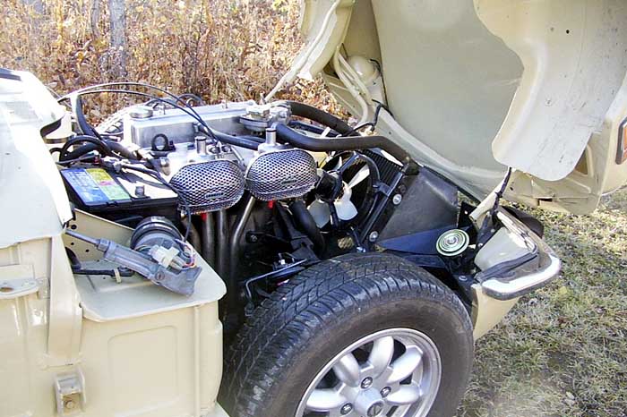

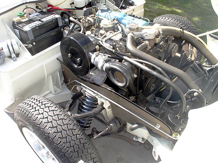

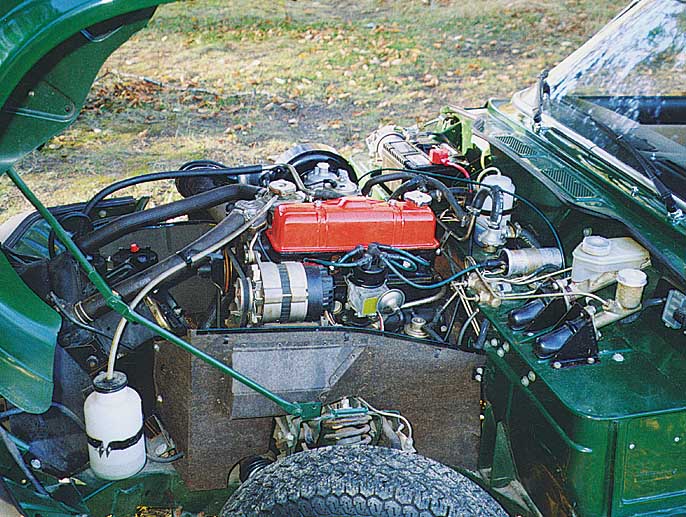

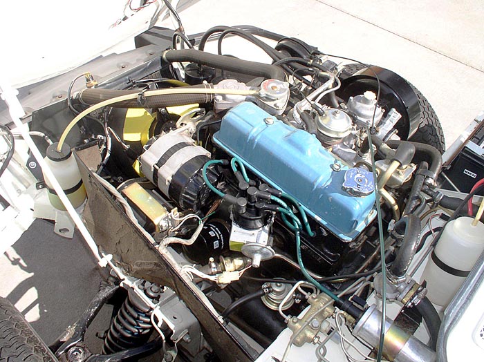

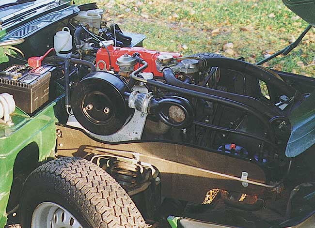

Hallo Harry,danke für das bild .Das habe ich aber leider selber schon gefunden.
Was ich suche ,wäre ein Bild vom Motorraum wenn der eingebaut ist.Es geht um die Halter die auf dem Rahmen sind ,wo der "normale " Kühler befestigt ist.Wie der Kühler da befestigt ist.
Ich habe den Kühler jetzt bei mir drin liegen aber keine der Schrauben passt irgentwie ,deswegen die frage nach dem Foto.

Falls du diesen Kühler auf eine normale Halterung montieren willlst bzw nachrüsten passt das nicht.Dein Satz- wo die normale halterung sitzt- läßt mich das vermuten.Der so gerne nachgerüstete Californiakühler ist ein anderer der breiter als der orginale ist und in den orginalrahmen passt wenn die Seitenbleche weggelassen werden.
Sorry falls ich falsch vermute.
Der schräge wird nur unten auf 2 Winkel geschraubt,das wirft eigendlich keine fragen auf.

hi maxbaur,maxbaur hat geschrieben:Also deinen bildern ,die ich mir eben als ich zeit hatte noch mal angeschaut habe,entnehme ich das du dem "Kühler" auch verfallen bist.
bis jetzt habe ich noch nichts negatives darüber gehört.
maxbaur
tut mir leid dich enttäuschen zu müssen, die Bilder stammen aus dem Netz. Ich ahb bei mir die Standardkühler mit verbessertem Netz drin (vom Kühlerbauer).
Bei dem "California" Kühler (schmal und hoch) ist auch der Lufteinlass zu beachten. Zum einen gibts die obere Kühlerpappe und zum anderen einen Anderen Front"Spüler" mit Luftleitblech für unten.
